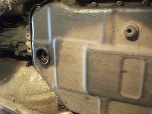

да. пробка, которая с шестигранником. уровень выставляется исключительно на заведённом двигателе. двигло работает, коробка прогрета до 40С и стоит на паркинге. откручиваешь тот самый шестигранник и специальной приблудой заливаешь масло снизу в верх до тех пор, пока обратно не побежит. потекло - закручиваешь пробку и радуешься удачи!
