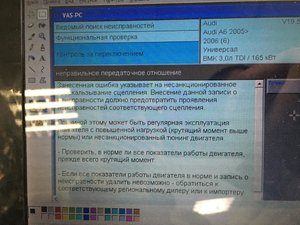

    Добрый день,
    Машина А6 3,0ТДИ 2005г.в., двигатель ВМК, коробка HKG tiptronic.
    Ситуация такая: Два дня назад коробка начала пинаться при переключении с 3 на 4 передачу. До этого работала без нареканий, никаких пинков, толчков и т.д., в общем как часы. Пробег 250т.км., масло в коробке не менялось.
    Диагностика показала несанкционированное проскальзывание сцепления. На фото данные диагностики.
    Машина с повышенной нагрузкой не эксплуатируется и тюнинга двигателя нет. Все показатели работы двигателя в норме.
    Подскажите, что это, что делать???

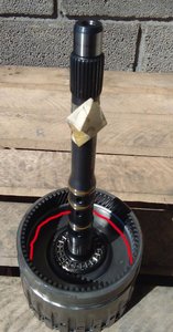

    коробка сваливается в аварию? (PRND все подсвечиваются). Пробуй в ручную включить третью передачу и раскрути двигатель до больших оборотов. Если пошла в пробуксовку и ушла в аварийку - скорее всего трещина в E.

    Это барабан внутри АКПП, выглядит вот так (см фото), трескается по шву, там где нарисовал красным. Важный момент - проверить держит ли передачу на повышенных оборотах. Если сваливается постоянно - он, если иногда возможен мехатроник. Лучше конечно к специалисту для тест драйва.
