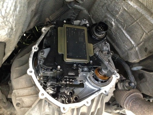

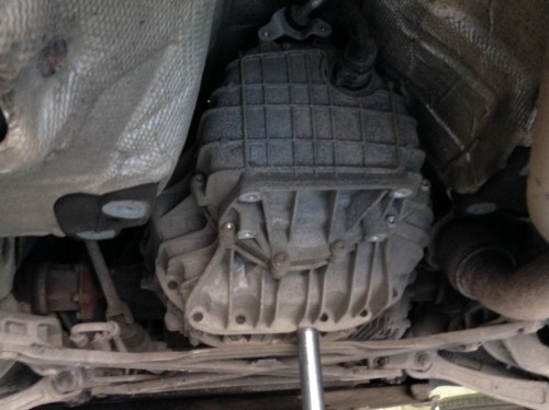

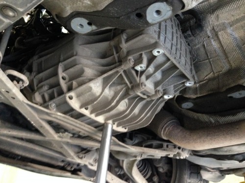

    И ни фига у меня не так! В акуе 4 СТО, где я сегодня побывал по замене масла. В итоге тупо слили и залили новое масло без фильтров, прокладок и пр.
    Всю машину перерыли - поддона нет! Хоть убейся!
    В каждом СТО открыывали мануал и видели в нем реально процесс, указанный в выше упомянутой ссылке. В итоге, ни СТО, ни мануал, ни авто - так и не нашли понимания. :confused:
    Распловинили коробку с ближайше доступного края - ниче не нашли...Вернее, только мозги! Никаких фильтров - ничего не было видно куда и что втыкается.
    Смотрим...
    Кто в курсе, поясните?! :shock::shock::shock:
    Тут даже поддона нет!!!
  19. Quattroff
    Quattroff Редкий гость
    23 июл 2012
    1.084
    Мальдивы
    Во всём Петербурге только у Вас Ауди на переднем приводе? Или Вы специально выбирали сервисы по вывеске "Шиномонтаж - Покраска - Электрик"?
    В вариаторной коробке 0AW (мультитроник) нет поддона, а магистральный фильтр-картридж находится в передней части коробки сверху по левой стороне (по ходу движения), к нему прикручиваются трубки охлаждения коробки. Прикручен фильтр 3-мя алюминиевыми болтами, будьте осторожны, они легко ломаются.
    Какое масло залили в коробку?
