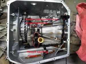

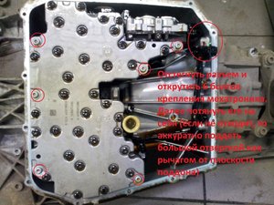

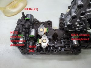

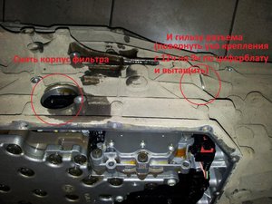

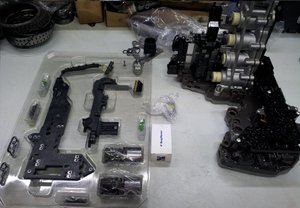

    Ошибка ушла, пинки ушли.

  10. Sandrey
    Sandrey Участник форума
    15 апр 2011
    235
    А5
    трубки сцепления новым комплектом как и три трубки давления? заместо железных пластиковые, соединенные между собой?

  15. Quattroff
    Quattroff Редкий гость
    23 июл 2012
    1.084
    Мальдивы
    Да, две пластиковые трубки в паре на защелке, болтом уже не прикручиваются.
  16. Quattroff
    23 июл 2012
    1.084
    Мальдивы
    Мехатрон надо ремонтировать одновременно с ремонтом коробки. А если на нём скроить (30-ка крублей не плохая сумма), то и получаются потом вот такие вот истории.
