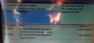

    A5 Sportback 8TA Ошибка по коробке
    Добрый день)
    Машина A5 Sportback (8TA) - 2.0 TFSI quattro S-tronic.
    Помогите с ошибка по коробке, проблем с переключением нет, периодически 50-100 км показывает ошибки :
    P179E00 Датчик включённой передачи электрическая неисправность.
    P179F00 Датчик включённой передачи сбой в роботе.
    Что нужно заменить чтобы исчезли ошибки?
