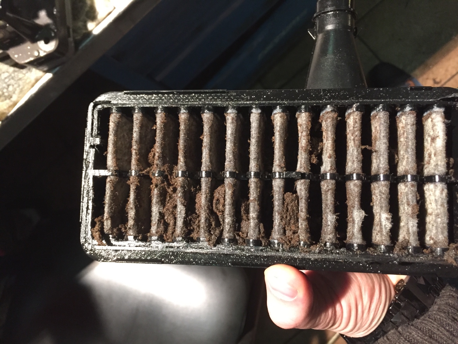

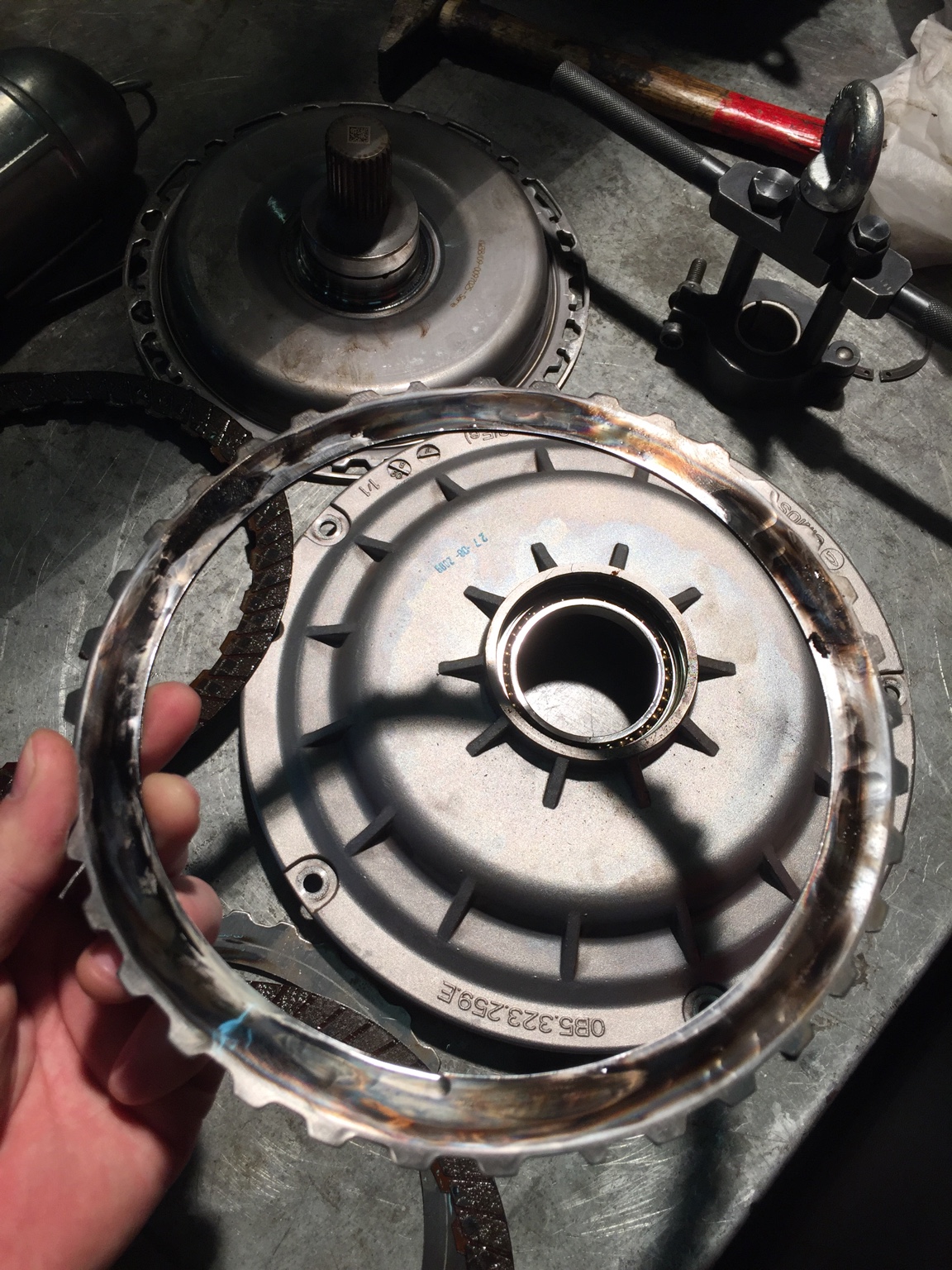

    Вот вам пару фоток[​IMG][​IMG]
    Паленое сцепление моё.
    Фильтр коробки. В нем жженое сцепление.
    Как итог замена сцепления и умер мехатроник, перестал работать, хз почему. И по счастливой случайности тут же умер мотор. [​IMG]
