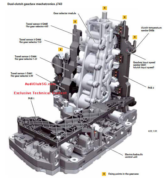

    Если кому интересно, нашел номер ремкомплекта мехатроника 0B5398048C.
    Подходит для AUDI A4, A5, A6, A7, Q5
    Показания к применению данного комплекта:
    Рывок при трогании в положении селектора D или R.
    Рывок при остановке при переключении со 2-й на 1-ю передачу.
    Рывок при включении или выключении при изменении положения селектора (D и R).
    Задержка начала движения с малой скоростью в положении селектора R (особенно на лёгких уклонах).
    Слишком сильное падение частоты вращения двигателя при переключении со 2-й на 1-ю передачу.
    Слишком сильное падение частоты вращения двигателя при установке селектора в положение D или R
    На дисплее информационной системы для водителя появляется сообщение «Ошибка коробки передач! Дальнейшее движение возможно».
    Выглядит комплект вот так:

    Похоже это платы мехатроника. К сожалению, они решают далеко не все проблемы.
  4. Boxster
    Boxster Завсегдатай
    26 июл 2015
    560
    A5 2.0TFSI Quattro
    А то что внизу цилиндрические детали в пакетиках, это что? И какие проблемы с мехатроном не решаются заменой этих плат?

    111
    Это соленоиды
  6. Sandrey
    Sandrey Участник форума
    15 апр 2011
    235
    А5
    судя по катринки там всего 2 соленоида...
    а где еще 2? или может это усовершенствованная акпп?

    Мальдивы
    3 соленоида
  8. Aleksey L
    Aleksey L Завсегдатай
    14 окт 2010
    883
    Audi Q5
    Четный - не четный ряд и задняя?

    А5 Sb 2.0Т Q 211
    Да по сути, никаких. В итоге, менял их 2 раза, не на долго. Замена меха решает.

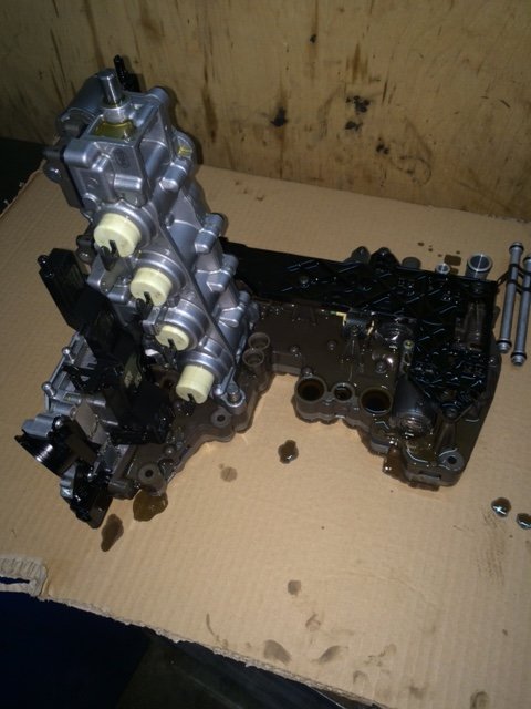

    #1630 Sandrey, 15 окт 2015
    это мехатроник от 0B5 почему их там 4?
    и кстати наверно чудо что в коробке ответных тоже 4...
      51,2 КБ
      357
  11. Quattroff
    Quattroff Редкий гость
    23 июл 2012
    1.091
    Мальдивы
    Их там аж 10!:nod: Собственно, а где же ещё 7???
    Это соленоиды №436, 440, 472 (регуляторы давлений нечетного, четного рядов и линейного давления).
    Как говорится, а больше и не надо)

    #1633 Sandrey, 15 окт 2015
    я ничего не понимаю в s tronic... но картинки странные попадаются
    Осознал ошибку... смотрю не в ту сторону...
