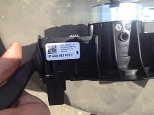

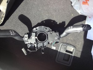

    никому подрулевые переключатели не нужны?

    Вот именно, у нас в Оренбурге, дилер вообще конь....мало того ценник на ТО-3 заоблачный так куланц на коробку они не дают вообще. Денежек нет. Бедные они.
    Люди уже в суд обращаются.

    Никому не нужны.
    Свои с новой машины подарил за пиво.
