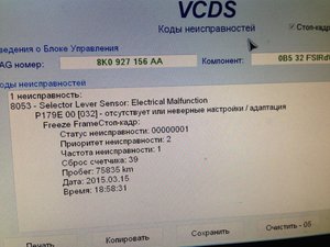

    Ошибка по коробке dsg а5 3.2
    Приветствую всех. Может кто подскажет.
    С коробкой dsg сталкиваюсь впервые, поэтому не знаю как она работает и как работать должна! Знакомый мне сказал, что работает коробка как то не корректно. Если включаешь D или S и начинаешь еле еле трогаться, еще не отпустив тормоз до конца, появляется какая то вибрация.Потом тормоз отпустил полностью, машина набрала 7 км и все нормально. И такая же фигня когда тормозишь и почти останавливаешься. А не давно загорелась ошибка(восклицательный знак в звездочке). Но все работало нормально, потом исчезла. Решил сделать диагностику и вот что пишет!

    Это нормальная работа автомата

    Было такое. Проверяй сцепление, возможно ему уже ек. Если продолжать ездить попадешь под замену хемотроника, а конкретно вклинит 3 клапан его.((
