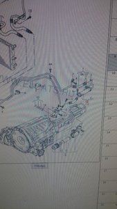

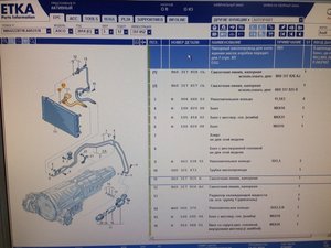

    Кто нибудь менял масляную магистраль с не сменным фильтром на новую?
    на новой модификации убрали промежуточный фильтр и сделали сменным картридж входного фильтра...
    более подробно на картинках видно в чем заключается разница...
    данное нововведение позволяет снизить температуру охлаждающего коробку масла что положительно сказывается на работе как мехатроника так и сцепления. IMG_5119.JPG

    На первой картинке в последнем столбике таблицы какие модели двигателей указаны? У меня CDNC 2.0Q 211л.с.

    данные картинки не привязаны к двигателю, они привязаны к АКПП так как s-tronic стоит один и тот же на разных двигателях что касаемо DL501 и его модификаций, это касаемо мокрых АКПП...
    у меня тоже CDNC, вопрос не в этом...
