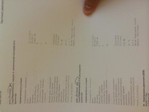

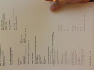

    Люди добрые помогите советом. Ездил сегодня на диагностику своего авто (А5 2.0т кваттро 2009г. пробег 72.5тыс.) и выдало 3 основные ошибки:
    8030 P179D00 Клапан масляного охлаждения, электрическая ошибка
    9474 P17E300 Сервопереключатель передач 4, механическая неисправность единичная
    8080 P176C00 Сервопереключатель 3 не регулируется единичная
    Сказали необходима проверка цепи клапана маслянного охлаждения и соответственно сьем мехатроника, также в худшем случае может понадобиться ремкомплект шлейфа (0В5398009В).
    Все это не у ОД и примерная стоимость получается около 25т.р.
    Имеет ли смысл обращаться ОД с надеждой на куланс. автомобиль все время обслуживался у ОД и только последний раз я делал все сам в том числе замену масла в коробке.
    И стоит ли вообще делать этот шлейф или дело в платах? Прошу совета

    Я сегодня тоже съездил на диагностику в Сервис-АКПП, такая же ошибка: Клапан масляного охлодителя.
    Мастер сказал, что нужно разбирать мехатроник и менять некоторые детали.
    Мастер внушает доверия, рассказал много интересного про коробки и двигателя Ауди. Говорит, что зап.части они заказывают напрямую с завода и после замены каких-то там деталей, которые были доработаны заводом совсем недавно, и правильной настройкой мехатроником проблем больше не будет. Цена вопроса 50-55 тыс.руб.
    Так же он сказал, что на наших коробках еще летят позиционеры. Их ремонт составляет 110 000р.

    На днях ездил к оф. дилеру на диагностику. Приказали замену шлейфа. стоимость всех работ по счету выходит 51500. Сделали запрос по кулансу. Ждем ответ. Также делал диагностику не у оф. дилера...все тоже самое сказали, но стоимость не более 25-30 т.р. Надеюсь на куланс.
