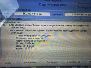

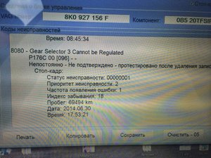

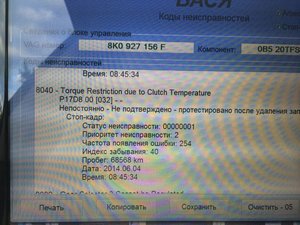

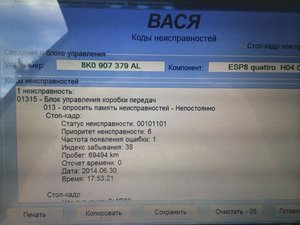

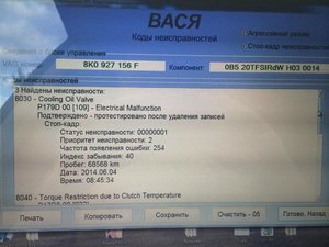

    Доброго времени суток товарищи!
    Считали сегодня Васей ошибки по коробке - вот что вышло на картинках
    Помогите расшифровать конкретней плиз, я в этом деле жуткий ламер.

    Похоже на перегрев коробки. С S-tronic'ом это типичная проблема - погугли форум, у кучи народа были такие же проблемы. Все из-за пробок)
