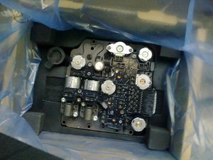

    А есть у кого нить схемы или инфа по мехатрону-посмотреть охота хоть че это такое за штука?

    Смотреть на мехатрон смысла нет, все равно ничего не увидите. Насколько мне известно это металлическая коробка с платами микросхем и гидравликой, которая отвечает за переключение передач.
    Мехатроник это робомозг коробки:)
    На фото не от с-троник, а обычный ДСГ

    А инфа есть???:chainik:
