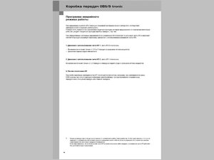

    Други хватит спорить.
      96,7 КБ
      495

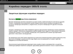

  6. Vladimir135
    Vladimir135 Живу я здесь
    11 сен 2012
    1.227
    Q7 3.0 TDI 17г.
    А вот еще
      91,3 КБ
      446

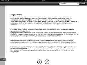

  7. Vladimir135
    11 сен 2012
    1.227
    Q7 3.0 TDI 17г.
    А вот и защитные меры
      46,4 КБ
      129

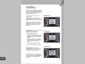

  8. Vladimir135
    11 сен 2012
    1.227
    Q7 3.0 TDI 17г.
    А вот и наши ошибки
      64,2 КБ
      130
  9. Infected Mushroom
    Infected Mushroom Живу я здесь
    30 июн 2011
    1.216
    что и требовалось доказать, 120 это нормальная температура
