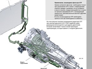

    Первое что происходит толчок при переключении с 2 на 1(он ощутим,как будто с запозданием переключается), далее зависает на передачах при активном движении(вроде бы коробка должна на более высокую передачу переключиться, а не может). При этих симптомах ошибок еще не вылетает. Потом начинает греться( тоннель снизу между сиденьями теплый становится) далее гренее усиливаться начинает и уже даже руке горячо. Уже к этому времени вылетают ошибки разные. Если по дольше поездить может вылететь ошибка полного привода и пропасть задняя передача- это уже мозги начинают коробку отключать, щадить так сказать. Единственный плюс, что почти при любой ситуации можно доехать до сервиса( с остановками). При сильном перегреве начинает чем-то ванять сильно (запах спецефический такой). Ну это если в двух словах. Кстати ошибка про движение без ограничений это первый признак, что работает что-то не так.

    Гдето читал, что автоматика вырубает при тем-ре масла свыше 140 гр.. Вы кондей включаете? Если нет, то без него При тем-ра резко поднимается. При включенном держиться 80-90. Также вентилятор хорошо охлаждает интеркулер...

    А причем тут кондей? Он никак не связан с коробкой. От того что его включить она не остынет в мануале написано 160 вроде бы. Но тут вопрос то в другом. Охл масла коробки связано напрямую с охл двигателя. Движок 90, а в коробке допустим 140. Это разве нормально? А кондей охл воздух салона, допускаю что не будет такой горячий тоннель в салоне, но коробка-то от этого холоднее не станет.

    Я думал вы в теме...Включение кондея, на прямую связано с включением вентиляторов...Температура антифриза в радиаторе равна т-ре масла в коробке.

    Выложил выше скрин. Не вижу связи чес слово. Так а никто и не говорит, что движок вместе с коробкой перегревается. Коробка от движка начинает жить своей жизнью. Вывод- мозги коробки работают неправильно, а решение- замена мехатроника. Но за частую дело не в нем, а проблема глубже.

    Что за бред Вы пишите???
    1) Включение кондея вообще не зависит от вентилятора охл.
    2) Температура антифриза ну ни как не может быть равна температуре масла в коробке, т.к бопустимая темп. КПП 120град., антифриз при этой температуре уже кипит!
