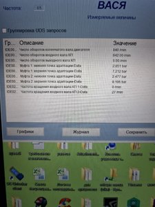

  18. iPhoneSasuke
    iPhoneSasuke Участник форума
    21 окт 2018
    143
    A6A C7 3.0TDI St.1
    Всем бобра. Подскажите, если коробка исправна, но стала попинываться после ремонта по замене масла, и хочется обновить прошивку — можно сразу скакать с 02 до 10 или последовательно 02->05->08->10?
    Вопрос механической исправности не стоит в принципе. Вопрос сугубо про прошивку безотносительно всего остального.
    P.S. И что за «калибровка датчика хода v024»? Как по английски пишется или какой код операции?
  19. Автоматный
    Автоматный Акппэшник
    31 окт 2011
    2.155
    Меняйте на последнюю прошивку сразу

  20. Romik203
    Romik203 Завсегдатай
    10 янв 2016
    953
    Курская обл.
    А6 С7 3.0 TFSI 2011г. CGWB WAUZZZ4G3BN021646
    Приветствую.
    В какой ситуации пинки происходят?
