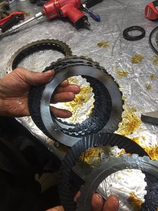

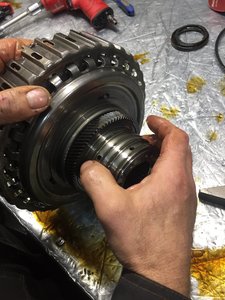

    Всем, привет ! Решился все таки разобрать коробку и вот что вышло
  14. Roman348
    Roman348 Новичок
    16 окт 2013
    86
    A5 2.0tfsi 2013г.

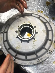

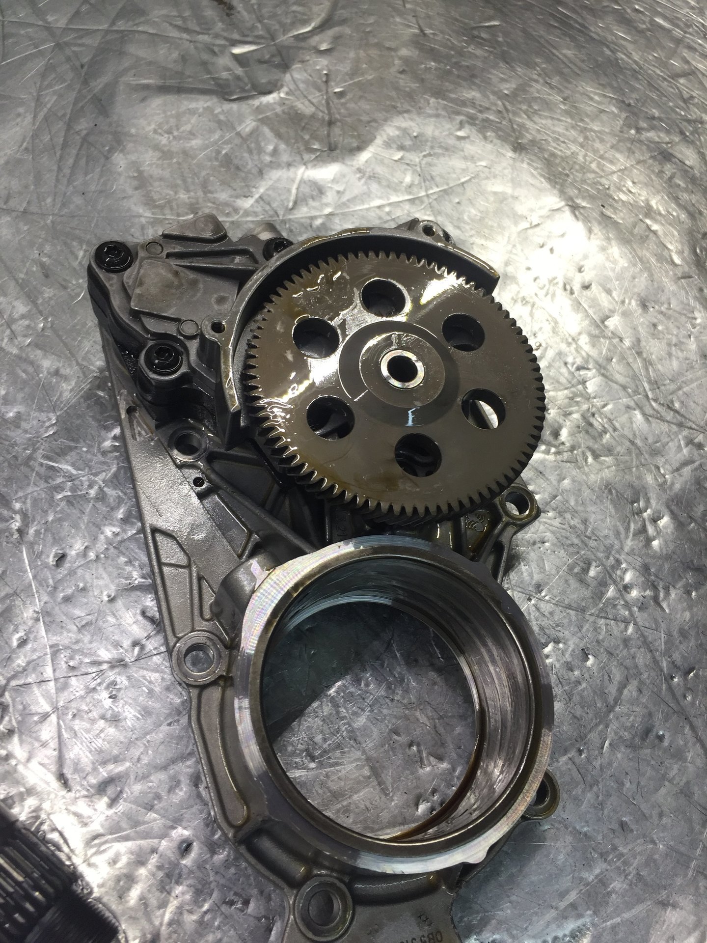

    Передняя крышка корзины ( где подшипник) немного гуляет, дискам я так понял пи..ц, насос опресовали - пропускает - нужно менять, в корзине полоски гуляют - тоже сказали под замену или восстанавливать, соленоиды к1,к2, регулятор давления, и охлаждения - все четыре штуки под замену (
    Вот у меня вопрос может не все нужно менять, а что то можно оставить ? Подскажите плз

    Заподозрил я все-таки сервис в разводе))так как очень настойчиво говорили, что если хочешь гарантию то меняй все что сказали и бери Зап части у нас (причем некоторые б/у или восстановленные, но при этом в обмен на мои))особенно смутило что приговорили корзину сцепления, она в идеале никакой железной стружки на магнитах не было, только чёрная пыль от фрикционов! В итоге делали как я сказал: заменили только фрикционы и стальные Диски (купил борг Вагнер), естественно ещё комплект сальников и прокладок ну и масло!
    Машина поехала без пинков, коробка по ощущениям ведёт себя как новая! Хотя эти товарищи говорили, что она может не сдвинуться с места и не пройдёт адаптацию! Адаптацию, кстати, я тоже отказался делать и так все збс
