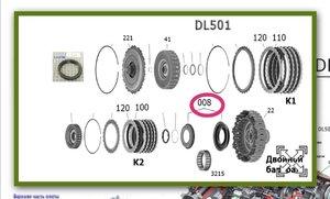

    2. Про обрезиненные поршни не совсем понял какие. Вы говорите про эти, что на фото? Которые стоят в многодисковой фрикционной муфте?

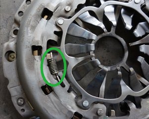

    Чет Вы напутали. Первое фото не от Вашей авто. Ваше фото второе. Маховик, он же демпфер меняется в случае неисправности. Когда гремит. Поршни с второй фото

    Точно, что-то я напутал. Первое фото это же корзина сцепления от механики коробки. Не моя.

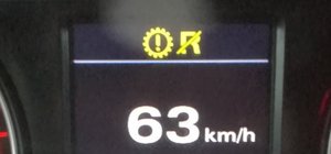

    А модуль датчиков точно под замену просится. Т.к. из симптомов несколько раз было такое, что невозможно (не включалась) включить режим - R
    При этом на панеле корела шестеренка и перечеркнутая (R) на фото

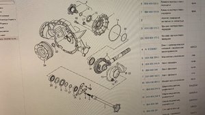

    Левый шруз входит в коробку. Имеется радиальный люфт. течей нет.
    кто сталкивался ?
    замера подшипника ? Что с посадочным местом ? Help

    Ну так может это трипоиды люфтят? У меня был люфт пару миллиметров махнул сразу оба внутренних и все . Т

    Вроде не Трипод.

    В наших машинах они почти у всех люфтят, почему думаете, что не трипоиды? На разгоне вибрация есть?

    Берёшь в руку сам трипод . И качаешь Верх-низ. Когда кутишь вал. Звук как подшипник развалился.
    Нужны советы бывал, как говорится. Кто сталкивался.
    Нашёл на просторах инфу, якобы сам Vag заявляет при замене подшипника. Радиальный люфт. Это норма .....
