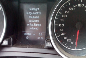

    Ситуация такая... Отдал в сервис, отремонтировали рулевую рейку. От туда забрал завелась проехал не глушил , до дому. Сегодня ехать собрался вставляю ключ зажигание включается, но не крутит-ничего не происходит. И коробку в нейтралку не поставишь стоит , как будто в блоке на парковке . Ещё горит восклицательный знак маленький внизу на панельной доске обведенный волнистой линией? Ещё ошибка света горит. Фото приложил. а5 3.2 2008 автомат. Пользовались сервисным ключом , может как-то связанно?.

    Без чтения ошибок только можно погадать

    конечно ошибки читать,и проверить разьем кпп,он как раз в районе рулевой рейки

    Именно разъем был неполадкой фишка была не до конца вставлена. Стоит погодать сама или после сервиса спецом...
