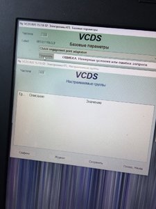

    у кого есть инструкция на адаптацию коробки s-tronic через vcds

    Выдаёт ошибку
