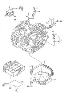

  12. audi_men
    audi_men Завсегдатай
    26 июл 2009
    519
    Audi А4/B6 1.8Т
    там дело в проводке к акпп

    Вчера поменял масло в коробке, ехать стала лучше, однако исходная проблема не решилась.
    На коробке не нашел никаких разъемов, он сверху или снизу, с какой стороны до него можно добраться?
  14. Quattroff
    Quattroff Редкий гость
    23 июл 2012
    1.084
    Мальдивы
    #14 Quattroff, 25 мар 2015
    Если Вы из 5-ти фишек на коробке не нашли ни одной, то лучше отдайте машинку на диагностику.
    Все фишки видно сверху.
