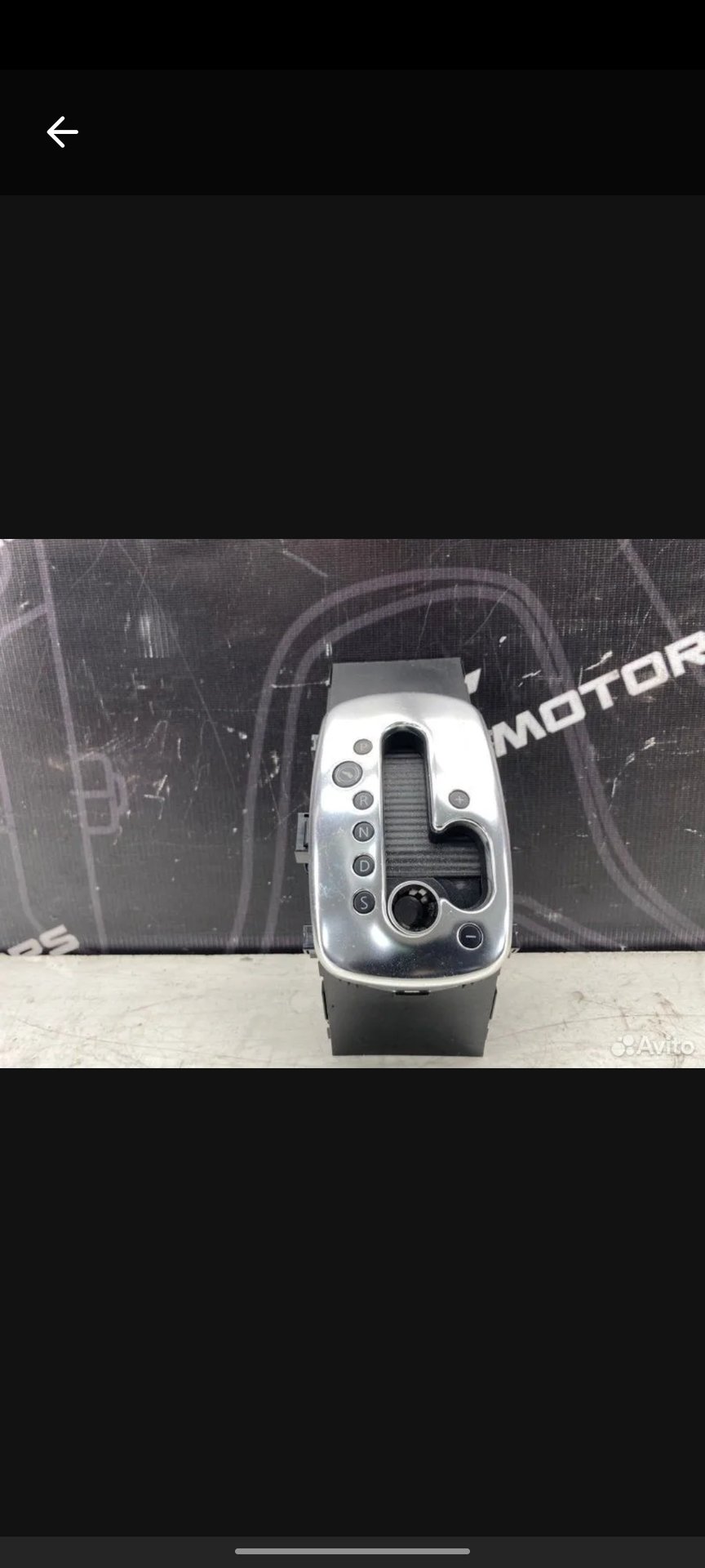

  8. Poisk
    Poisk Новичок
    9 апр 2025
    5
    Проблема была в Декоративная накладка на селектор АКПП после замены ошибка ушла , так что ошибки вводили в заблуждение. Проблема была в том ,что отсутствовал плоский магнит на накладке . Ошибку изначально показывала типтроник 189.

  10. ser_gr72
    ser_gr72 Старожил
    23 окт 2006
    28.411
    #10 ser_gr72, 2 ноя 2025
    На переднем приводе стоит вариатор.
    И проблемы там другие.
    Всё это лечится пропайкой ЭБУ. 15 тысяч рублей.
    А вот если разбирали дальше, то на 01j это полный ремонт - меняется цепь, сцепление и гидроблок, т.к. повторная установка старого приводит к пинкам.
    Может, сейчас и научились (нашли варианты), но раньше только новый решал эту проблему.
    Заметь, ТС решил проблему ремонтом/заменой накладки переключения передач, а не ремонтом коробки.
    А твой пост тянет на рекламу.
