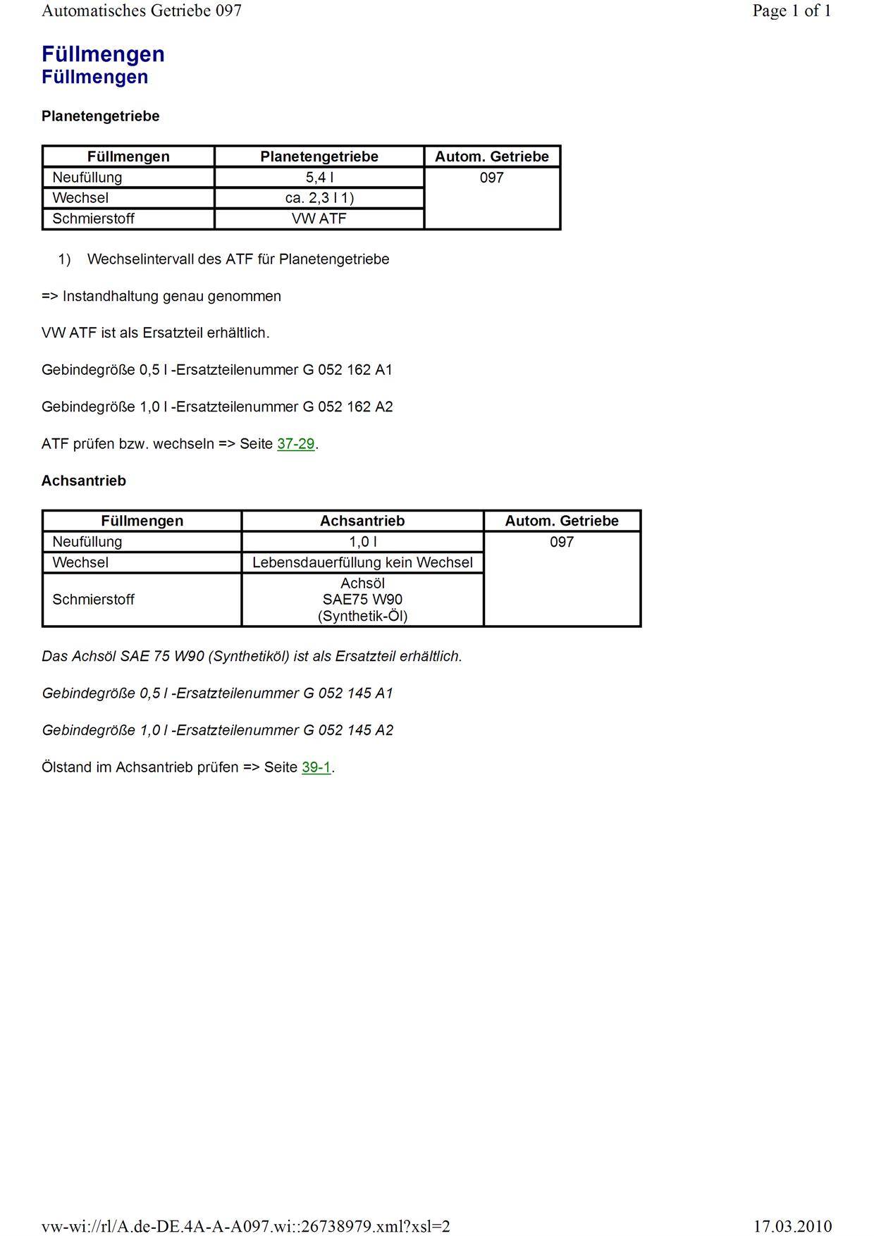

  4. ser_gr72
    ser_gr72 Старожил
    23 окт 2006
    27.654
    #64 ser_gr72, 2 июл 2010
    еще один.
    оно не меняется по регламенту.
    но если хочешь, то отсасывай шприцем.
    уровень по край резьбы заливной пробки.
    вот целиком страница из эльзы.
    если прочитаете что-то интересное - озвучте.
    ссылка на Seite 00-10
