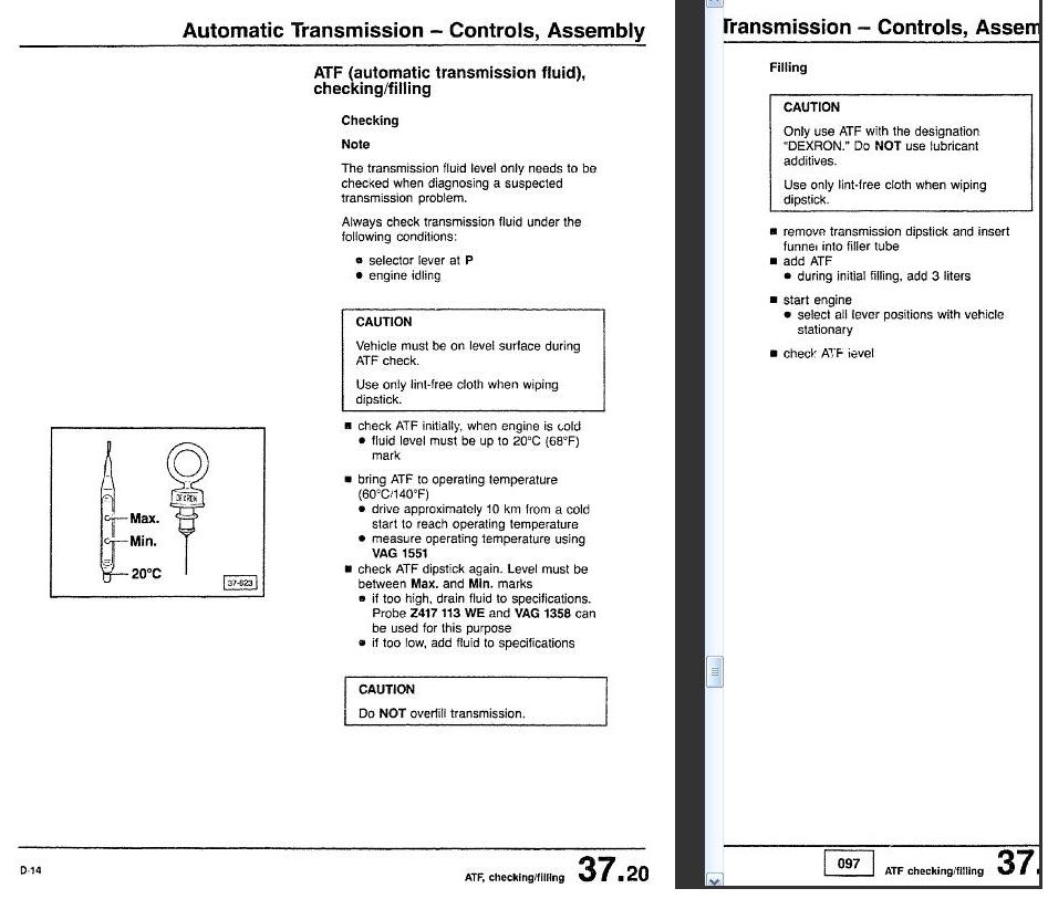

  8. happyhar
    happyhar Живу я здесь
    8 мар 2008
    2.978
    Audi 90 2.3 SE'91.АКПП.
    #28 happyhar, 17 мар 2010
    вот что написано в заводской документации.
    уверен на все 100% тогда дексрона 3 не было! и не надо советовать его заливать.
    ессо LT 71141 можно 100%(получинтетика) и дексрон 2Д(минералка) также можно, и ненадо бредятины про температуру , там изменение текучести начинается примерно -40! . зимой коробку ,надо греть!
    а советовать лить дексрон 2Е это вообще бред, совсем под другие коробки он!
    в наших фрикционы работают на принципе контролируемой пробуксовки , а есть коробки в которых фрикционы работают примерно также как и в механике, по принципу фрикционного сцепления, вот для них и нужен дексрон Е.
  9. ser_gr72
    ser_gr72 Старожил
    23 окт 2006
    27.839
    #29 ser_gr72, 17 мар 2010
    это уже недостаток кол-ва масла.
    что написано?
    написано, как измерять и где уровень, а еще,
    что использовать декстрон, но не написано какой.
    Vag рекомендует G 052 162 A1для 097 коробки,
    но ни где не написано, что это декстрон второй,
    но если принять, что ессо LT 71141, это и есть оригинал,
    то получим, что ваг рекомендует полусинтетику со свойствами,
    приближенными к декстрону 3?
    но не является не 2 ни 3, а имеет свой допуск спец. допуск VW TL 52 162
    если ты прочитал в своей книжке, написанной еще при ленине про декстрон II,
    это не значит, что развитие не пошло дальше.
    можно в гур декстрон 2 залить, когда он гудеть начинает.
    только это уже начало конца, насосу гура требуется вязкость для работы,
    а лить надо G002 (сейчас G004) и если насос в норме, то и гула не будет.
