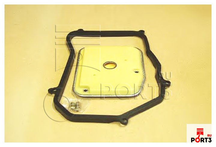

у него коробка 097, 4-х ступка, и кроме как моего метода смены масла, там в одиночку ничего не сделать. кикдаун и переключение передач тросиком настраивается на 3-х ст акпп. фильтр и прокладка выглядят так
