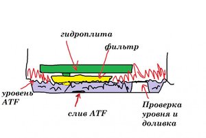

    шипеть может из бочка антифриза, трубка примыкающая слева, проблемное место. может быть воздух из системы не "выгнали"
  13. mikael
    mikael VIRUS
    21 мар 2011
    637
    s5, jaguar,а4
    кстати, при нехватке атф в коробке, будет слышно бульканье, а при отсутствии - шипение, т.е. будет всасываться воздух

  15. mikael
    mikael VIRUS
    21 мар 2011
    637
    s5, jaguar,а4
    акпп не залито до краёв маслом, так что изначально там есть воздух

    s5, jaguar,а4
    прочитал еще раз твое описание проблемы - очень похоже на недостаток атф, но почему коробка попадала в аварийный режим не знаю

    на счет бульканьея слышал постоянно когда была заведена со стороны пассажира спереди где порог

    карабка разве не герметична? почему всасывался воздух, через что?

  20. mikael
    mikael VIRUS
    21 мар 2011
    637
    s5, jaguar,а4
    красными зигзагами - воздух
