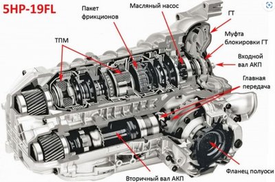

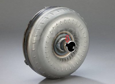

    Все ясно )) .. Я понял что у Вас произошло , это весьма банальная вещь которую знает механики с 90 ых ,а именно шаги установки бублика на акпп (обычная с ГТР ) перед постановкой ее на автомобиль .Их всегда ТРИ , первичный вал ,вторичный вал и УСЫ привода масляного насоса (вырезы которые попадают в выступы ведущей шестерни насоса показаны) , если они в зацепление не вошли (там зазор буквально в миллиметр получается) , до фланца блок картера ,а Вы решили "дотянуть" принудительно то они ломаются и насос НЕ РАБОТАЕТ - ищите б.у. насос который под фланцем(+ прокладочное кольцо)как раз и стоит .
