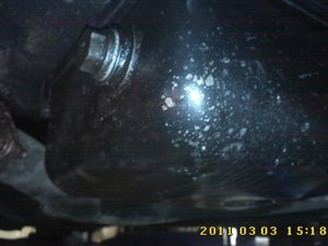

  6. Shloc
    Shloc Завсегдатай
    7 ноя 2007
    563
    теперь А6/45 АВС,
    Вот фотка пробки. Коробка CRD A6 10/1997г.
      307,4 КБ
      245
  7. AKM87
    AKM87 Живу я здесь
    5 сен 2010
    1.390
    А8L D3;Mondeo4 tdi
    Всё ясно.Не тот коробас у тебя...:shock:
  8. AKM87
    AKM87 Живу я здесь
    5 сен 2010
    1.390
    А8L D3;Mondeo4 tdi
    Так сколько литров в итоге у тебя получилось на замену,если судить по пробке?
  9. Zerg()()()()
    13 фев 2011
    11.082
    Ауди
    имхо это место куда трубка щупа должна вворачиваться. просто заглушена как вариант. не факт что это уровень. ведь в трубке где щуп там уровень выше среза пробки
  10. Shloc
    Shloc Завсегдатай
    7 ноя 2007
    563
    теперь А6/45 АВС,
    На более "поздних " машинах щупа уже не устанавливалось. Вот "кусок" из эльзы....
    • ата1.doc
      89,5 КБ
      733

  13. yuriy7512
    yuriy7512 Живу я здесь
    17 янв 2010
    3.173
    Q3, 2.0TDI, 2012г.
    Судя по фотке и картинке из эльзы (если это про 4HP18) пробочка находится справо по ходу движения.
  14. Shloc
    Shloc Завсегдатай
    7 ноя 2007
    563
    теперь А6/45 АВС,
    Может это у Кватровых коробок так сделано, хотя "эльза" не делит кваттро и не кваттро коробки, а только делит "их" по году выпуска и по типу двигателя...
  15. Zerg()()()()
    13 фев 2011
    11.082
    Ауди
    #55 Zerg()()()(), 4 мар 2011
    нет. на рисунке из эльзы - на передней части поддона

  17. Shloc
    Shloc Завсегдатай
    7 ноя 2007
    563
    теперь А6/45 АВС,
    Ошибаешься, на твоей картинке она справа по ходу движения, сзади видны катализаторы... и левый кусок приемной трубы
  18. Zerg()()()()
    13 фев 2011
    11.082
    Ауди
    эльза не знаю, а буквы коробки не те уже и в элькатс я не нашел своего варианта. только щуп. по моему в ектка еще куда ни шло там есть и без щуповые исполнения -вместо щупа пробка как у вас. а вот совсем без нее нету:shock:
  19. yuriy7512
    17 янв 2010
    3.173
    Q3, 2.0TDI, 2012г.
    #59 yuriy7512, 4 мар 2011
    ЯЯЯ;-)
    А там где должна быть трубка под щуп, ваще все ровно!
  20. Shloc
    Shloc Завсегдатай
    7 ноя 2007
    563
    теперь А6/45 АВС,
    Насколько я понимаю, сейчас, если "ты" захочешь заказать поддон для АКПП, то придёт последний вариант т.е. без щупа, а с пробкой, а старые под щупы уже не поставляются в зап.части. А вот совсем без "мерелки" уровня мне кажется поддона на бывает: либо под щуп либо под пробку...
