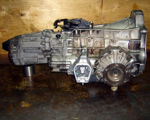

    Около 7 литров. А щуп здесь - http://www.audi-club.ru/forum/showthread.php?t=152120

  8. Shloc
    Shloc Завсегдатай
    7 ноя 2007
    563
    теперь А6/45 АВС,
    Совершенно верно, щупа нет, на поддоне есть сливная пробка (на горизонтальной плоскости с "ключом" под шестигранник) и есть пробка для заливки и проверки уровня (на одной из "вертикальных" стенок с ключом на 24). Уровень меряется при температуре масла в "коробке" 40 град. При откручивании пробки на 24 должно чуть-чуть течь из отверстия. Если не течет - то уровень маленький, если льёт ручьем - то уровень большой.

    Всего-то делов заказать поддон от А6. Интересно сколько он стоит на разборах?
    Причем если верить етке, то на А6 только один поддон, а на А100 и А6-й и 100-й подходит.

    Да,действительно похоже он,да и не дорого)!Коробас вроде тот же!
  18. yuriy7512
    yuriy7512 Живу я здесь
    17 янв 2010
    3.173
    Q3, 2.0TDI, 2012г.
    Да это тоже 4HP-18, но с другими буковками, главное у них нужные нам части одинаковые.
