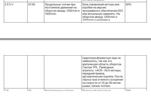

  7. Алексей_100_AAH
    Алексей_100_AAH Живу я здесь
    30 май 2008
    1.101
    A6 Quattro 2.4 '98
    нарыто на просторах интернета :shock:...
  8. Алексей_100_AAH
    30 май 2008
    1.101
    A6 Quattro 2.4 '98
    вот весь талмут...

  10. michфуд
    michфуд Старожил
    12 окт 2005
    15.243
    A4 8E 2,0 01
    талмуд не тот, можешь его похерить
