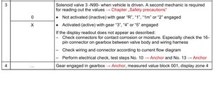

    У меня непонятка с АКПП.
    Согласно документации предоставленной соклубниками - Е17, я вижу, что соленоид N90 у меня всё время отключен, а должен включаться при 3, 4 и 5-й передачах. При тесте исполнительных устройств соленоид клацает, но при движении не включается.
    Вероятно, результат этого дефекта, проявляется при движении, особенно заметно при движении с,на 3-й передаче - ощущаются провалы оборотов на 200-500 оборотов.
    Пожалуйста есть ли идеи ?

    Ну если есть провалы оборотов, то может и не n90 виноват.По этим логам на стоящей машине ничего и скажешь. По картинке из ссп логика работы этого соленоида .вроде неоднозначна

    Извините, но с чего Вы взяли, что машина стояла ???
    Машина ехала аж до 5-й передачи и это видно в ЛОГе:nod:
    А так же видно, что соленоид 90 не отработал ни на3-й ни на 4-й ни на 5-й передаче !!! А должен был !

    Пришлось поправить файл в екселе.Вклинились какие-то единицы в потоке, вот и обрезало лог. Предположение о "неработе н90" заключается в том, что адаптивная программа ЭБУ КПП не даёт сигнал этому клапану из-за сигнала о нагрузке двигателя.Собственно на 3, 4 и 5 здесь едет на блокировке бублика, поэтому привлекать пакеты для такой "лёгкой езды" не имеет смысла.Как-то так.
