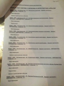

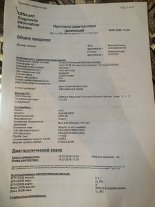

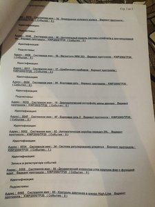

      355 КБ
      30
      386,8 КБ
      29
      351,6 КБ
      28
      358,4 КБ
      31
      364 КБ
      28
  2. Игорь Акулов
    Игорь Акулов Новичок
    21 авг 2016
    17

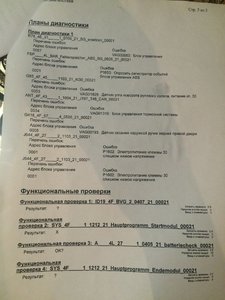

    Это именно протокол диагностики , а бумага где расписаны все работы к сожалению осталась в гараже .
  3. igor33
    igor33 Заблокирован
    19 июн 2010
    19.979
    А6/С6 3.0i Q 05
    А какое отношение к вашей проблеме имеет этот протокол, если он от 16 июля? Вам что, действительно его выдали после посещения сервиса с неисправной коробкой???
    Я вам по нему могу ещё добавить, что не бывает Ауди вашего года выпуска без хотя бы незначительных ошибок. То есть в тот день вам сначала стёрли все ошибки, а потом сделали вход в "чистую" машину и показали что ошибок типо нет. Зачем то снимали клемму с акб и остались ошибки по датчику положения руля. Общее время диагностики 11 минут, это время входа и выхода из диагностики. С машиной никто не работал.
