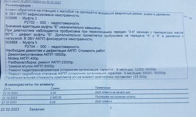

    В 2023 году обратился за диагностикой коробки. Это был первый раз, когда она выпала в аварию.
    Случилось это при резком ускорении. Едешь на 4й, 5й. Педаль в пол. Под машиной раздается вой и получаешь желаемую 3ю передачу с охрененым пинком. А бывает, что получаешь пинок и аварию. Далее я до 25го года ездил по следующему алгоритму:
    До 3й передачи разгоняясь как обычно, далее врубаю ручной режим и переключаюсь на следующую передачу при достижении оборотов около 2k. Если переключиться при 1,5k - начнутся рандомные прыжки на 4, 5, 6 передачу.
    Видиио, надо что то уже делать. По ремонту говорят что скорее всего у меня трещина корзины Е вала, давление через трещину сбрасывается не туда и такие свистопляска. И показали мне коллекцию таких валов на полке от Q7. Типа время пришло, у всех болячка. Меняем на рестайловой вал (он упрочнен). Но, при таком пробеге (310k). Если мы уж вскроем коробку, то менять будем не только вал, а дохера ещё чего. Ипо деньгам это в районе 250 выльется. Предложили вариант дешевле - купить другую коробку, б/у вместо моей. Ну если не повезет с другой коробкой - тогда уж заниматься ремонтом
    Вот в раздумьях. Стоит ли ловить удачу с другой коробкой или ремонтировать свою. Денег то лишних нет. Как и нет уверенности, что у меня трещина E вала.
  15. gyurza2000

    Вал е и кукушка здесь причем? В уши вам надули.

    Гюрза. Простите за прямоту. Но реально не стоит все в кучу. Набрали с инета все подряд. С разных коробок. Вы проблему опишите. Может че подскажем
  18. gyurza2000
    gyurza2000 Участник форума
    21 сен 2013
    249
    AllRoad C6 4F 2.7D
    всё мною описанное не с инета набрано и не для разных коробок.
    Зачем мне описывать проблему за несколько заходов, когда можно всё в одном сообщении уместить?
    Нечего сообщить - сообщите пожалуйста сервис по коробкам достойный. Мне не нужно от вас гаданий и вариантов решения.
    2-й абзац это описание ситуации и проявление неисправности.
    3-й абзац это то что мне в сервисе предположили по результатам диагностики. Е-валы от Q7 мне показывали для примера как это выглядит и что происходит на таком пробеге с валом. Коробки же у всех 6HP-19, что Q7, что Allroad

    Я сам их ковыряю 30 лет. У вас кукушка с бензиновым мотором 3.6? На 6нр19 действительно рвет валы. Это их болезнь. Мне показалось, что речь идет об айсине. У айсина нет этих проблем
    6нр очень ремонтопригодная коробка. Впрочем как и айсин
