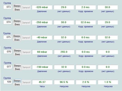

    Влад, а ты не в курсе - если предположить, что есть трещина в барабане Е , это можно как-то увидеть по изменению коррекций давления? По идее если идет потеря давления, мозги же должны постоянно добавлять его? Т.е. в 77-й группе давление должно вверх ползти?
  15. Автоматный
    Автоматный Акппэшник
    31 окт 2011
    2.116
    Оно вверху и будет всегда, если трещина. И тычек будет 3-4. Но очень скоро можно будет определить, что была трещина. Когда машина откажется ехать и вперед и назад
    А коррекция наверху может быть и по вине убитых втулок
  16. Alex_z
    Alex_z Старожил
    13 июн 2008
    17.845
    Корея Северная
    A6 C7 2.0TFSI 2018
    Ну я к тому и спрашиваю, у меня уже прошло 2,5 месяца после того как проблема появилась (писал тебе в личке), коррекции отслеживаю - вообще никак не поменялись по сравнению с тем что было раньше. Так же и езжу пока, иногда с толчком включается 3-4.
    Можно по этим коррекциям предположить,что с железом все нормально? В 77-й группе крайние 30 тыс. км всегда такая цифра была, в районе -200
