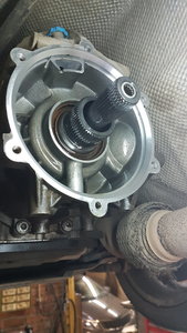

    Добрый день!
    Можете подсказать, возможна ли замена заднего сальника ZF 0734310408 на АКПП 6HP19A без снятия коробки, со стороны раздатки?
    Заранее спасибо!
    P.S. Вот он этот сальник. Это вид с задней стороны АКПП. Торсен снят.
