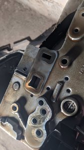

    Добрый вечер!
    Есть вопрос по КПП.
    Решил заменить все таки масло. Темнее, без стружки, без пыли, не паленое, на магнитах жидкий ежик, толщиной в полмиллиметра. Заказал ravenol 8hp, у меня 0050 прошивка. Заказал 4 резиновых трубки, одна из которых длинная, и 3 коротких. Старые осели и задубели. Заказал очки, оказывается его оставили родным после ремонта, уплотнения осели, след на фланце мехатроника на узкой части только наполовину отверстия. Соленоиды не трогал. Поставил новый фильтр. Залил масло, сначала вошло литра два, запустил на секунд 10. Потом вошел еще литр. Потом включал драйв, реверс, вошло пол-литра, не больше. И больше все, не заходит вообще.
    Ну и тут начинаются вопросы:
    Иногда при включении реверса нет ни пинка, слегка увеличивается нагрузка, машина готова катится назад. Иногда с небольшим толчком, но так же стоит. С драйвом тоже самое. А иногда включаю реверс, без пинка, и в течение 5-10 секунд падают обороты почти до глушения.
    Ничего я убить не мог? Или это старые адаптации?
