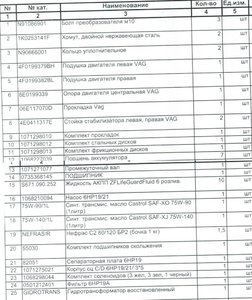

    Ребята привет! расскажу свою историю... в мае появились пробуксовки при переключении с 3 на 4...продолжал ездить... далее хуже... при интенсивном разгоне идет толчек на 4-ю и сброс обратно на 3-ю... отпускаеш газ идет переключение 3-4-5..... при равномерном не сильном разгоне сброса не происходит но идет сильное проскальзывание... во всех остальных вариациях переключений проблем по коробке не было... все четко и плавно... проблема тока при переходе с 3 на 4... в итоге приехал на берзарина...подключились к коробке почитали ошибки ZF Testman'ом: 1. контроль переключения передач 3-4, 2. чето там с крутящим моментом двигателя (я так понял что не полностью коробка передавала момент)... кароче потом слили немного масла чтоб посмотреть.... масло не черное... но пахло горелым... вощем там и оставил машину сразу на ремонт коробаса.... через 3 дня забрал.. поменяли много чего... + я еще поменял все подушки двигателя и 2 стойки стабилизатора... за все про все отдал 139 тыр... если чисто за коробку то 114 тыр... ща езжу третий день... сказали что гдето 500км будет адаптация... и будут всякие пинки-рывки-толчки... вощемто первые 2 дня пиналась брыкалась писец как...сегодня вроде заметно плавнее переключается все.... вот как то так...
  15. Kostomaher
    Kostomaher Завсегдатай
    28 янв 2011
    763
    Audi A6/C6 3,2Q
    Список того что поменяли:
    Гарантия 2 года или 40 тыс пробега...
