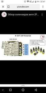

  12. Adi777
    Adi777 Новичок
    1 мар 2019
    17
    Латвия
    Здравствуйте.6hp19 GZW
    Может кто подскажет, какой соленойд отвечает за 4 передачу ?

  14. Adi777
    Adi777 Новичок
    1 мар 2019
    17
    Латвия

  17. Adi777
    Adi777 Новичок
    1 мар 2019
    17
    Латвия
    У меня тоже кватро.
    Только у меня 3 синих,3 жёлтых и чёрный соленойд
