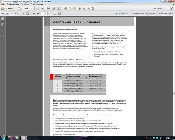

  2. Alex_z
    Alex_z Старожил
    13 июн 2008
    17.845
    Корея Северная
    A6 C7 2.0TFSI 2018
    Кстати,заметил такую вещь - на всех Ауди (у всех,что я тут видел) в 76 и 77 группе в 3 и 4 окне нули. А в первом окне в 76 группе давление со знаком "+" (а в остальных группах "-" ). Получается,это нормально ?

  5. rdk72
    rdk72 Новичок
    30 окт 2017
    5
    Тюменская обл.
    Подскажите, пожалуйста, нормальные ли значения адаптации?
    Audi A6 C6 2010 3.0 TFSI
    65000 пробег
    В последнее время появились толчки при переключении вниз, например, когда оттормаживаешься перед лежачим полицейским. И когда отпустишь педаль газа и вновь нажмешь (не сильно) чувствуется не большой толчок.
