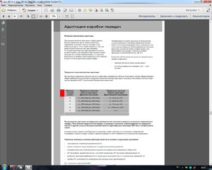

  12. Alex_z
    Alex_z Старожил
    13 июн 2008
    17.845
    Корея Северная
    A6 C7 2.0TFSI 2018
    Алексей М. нравится это.

  19. flabys
    flabys Новичок
    15 мар 2015
    84
    A6C6 3.2 FSI Q 06
    Я же написал "если память не изменяет"! ))))
    Изменила, а так вот:
