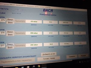

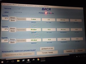

  8. Алексей М.
    Алексей М. Живу я здесь
    22 дек 2004
    3.649
    Латвия
    A6 C6 2.7TDI BPP Quattro
    Вот что было до адаптации
    А вот после адаптации и примерно месяца езды
    Alex_z нравится это.

    A6 C7 2.0TFSI 2018
    Очень похоже на мои коррекции, прям почти один в один (только у меня в 74 группе не 60 мс, а всего 20, а так остальное почти так же)
    Ну и я так понимаю,после сброса они опять идут туда же, т.е. через какое-то время все станет так же как было.
    И есть ли тогда в этом смысл ? :shock:

    Чё то как то сильно много адаптаций на счётчиках до сброса
  11. Alex_z
    Alex_z Старожил
    13 июн 2008
    17.845
    Корея Северная
    A6 C7 2.0TFSI 2018
    Имеешь ввиду показания во 2-х и 4-х окнах?
    О чем они вообще говорят? И почему думаешь,что это "сильно много" ? Сколько должно быть ?

    тут уж не знаю, пробег к 280 однако. Думаешь за такое количество пробега это много? Тем более, что в основном толкотня по городу.
  13. Nikolaygerasimov
    Nikolaygerasimov Завсегдатай
    2 июл 2017
    654
    A6 C6 3.0tdi quattro на пневме
    Число прошедших циклов адаптаций по каждой муфте
    Это счетчики колва адаптаций , у каждой муфты их два. Чем больше на счётчике тем лучше адаптирована, но чем больше было адаптаций тем реже автоматически они происходят. Второе окно счётчик адаптаций давления наполнения , четвертое окно счётчик адаптации времени наполнения.
    Это кроме 3и 4 окна в 76 и 77, там нули нормально.

    Кстати величины коррекций давления на твоих скринах приближаются к предельным.
  16. Алексей М.
    22 дек 2004
    3.649
    Латвия
    Это после замены масла и довольно хорошего пробега. Собственно по этому и сбросил адаптации. После сброса работать стала мягче.

    Читал на БМВ клубе, что на отрицательные значения можно не обращать внимания (даже на большие)
    Вот если большие значения с плюсом,тогда плохо
    :shock:
    Отрицательные - значит слишком большое давление,и система его уменьшает. Хуже,когда давление недостаточное,и система пытается его увеличить ( знак "+" )
  20. Nikolaygerasimov
    2 июл 2017
    654
    Хоть + хоть минус, но есть предел адаптационных значений больше которых уже не будет адаптироваться
