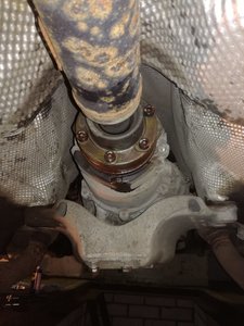

    Мужики подскажите кто как отстыковывал кардан от коробки запарился уже за сегодня все раскрутил, а шрус кардана никак не идет, не уж то весь придется снимать!!!!!! (((((( :(

    Наконец-то я его победил, молотком не получилось, молотком с латунной наставкой тоже не вышло, подрезал каленую выколодку в виде клина, приложился пару раз и готово, осталось конечно пару зазубрин, потом уберуться при сборке!!!! :)

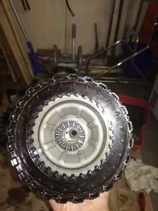

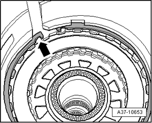

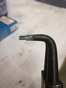

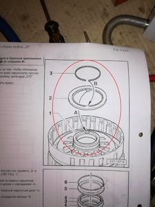

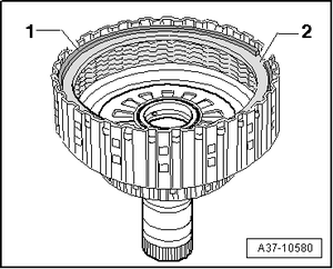

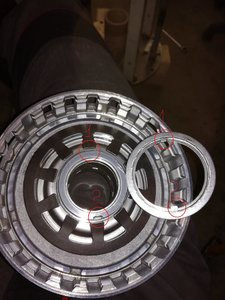

    Собирая свою коробасину столкнулся с делемой касаемо муфты D!
    Разобрал, все сложил как и стояло, начал собирать, для уверенности глянул в распечатку с ELSa!
    И тут выходит нестыковка у меня!
    Ставлю в корпус поршень - до упора, ставлю подпорную шайбу - до упора, ставлю тарельчатую пружину - сжимаю, затем кольцо и стопор!
    Нестыковка у меня с кольцом! На подпорной шайбе есть выборка - на кольце выступ (фото 1, поз. 1-1)! И на корпусе муфты есть выборка, а на кольце второй выступ (фото 1 поз. 2-2).
    Выступы на кольце разнесены на 180 градусов и расположены на разных уровнях.
    У меня стояло так: выступ 1 попадал в паз 1 подпорной шайбы, а выступ 2, в паз на корпусе.
    ELSa требует по другому, чтобы стопор попадал в канавку на шайбе (фото 2) ( чтобы стопор не раскрылся), для этого мне надо перевернуть кольцо на 180 градусов (перевернуть не проблема )))))) ), вот только если ставить кольцо как требует ELSa,я не могу поставить стопор! Подпорная шайба ужимается полностью, но кольцо не освобождает паз для стопора примерно на 1 мм и стопор не всунуть никак!!!!!!
    Кто скажет чему верить как было собрано, или пытаться ставить как говорит ELSa!
    Всем спасибо!

    Фууууууууууууууу !!!!!!!!!!!!!!!! )))))))))))))))) Разобрался!!!!!!!!!!!!

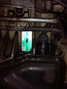

    Имеем AUDI A6C6 2006 Q 3.2 FSI, с вот такой коробкой:
    Видно плоховато, буквенный индекс - HYR.

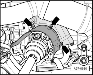

    1.Снимаем теплозащитные экраны над шарнирами полуоси слева и справа:

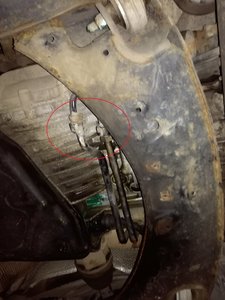

    2.Откручиваем правый и левый шарнирный вал от фланца коробки передач (на всякий случай поставил метки как все стояло).

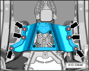

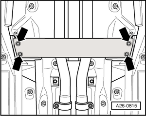

    3.Снимаем переднюю поперечину:

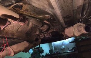

    4.Разъединяем выхлопную трубу и отводим в сторону:

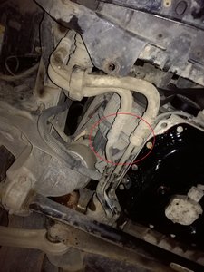

    5.Откручиваем масляные трубки ( я снял полностью от радиатора до коробки, чтобы не мешали):[​IMG][​IMG]

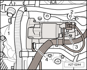

    6.Снимаем стартер (откидываем все провода от стартера и генератора и убираем их чтобы не мешали):

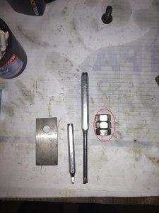

    7.Делаем переходник для коленвала (обточил болт с 24 до 23 и две гайки на 24):

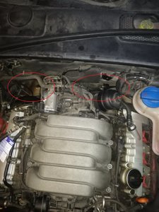

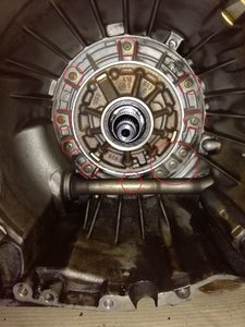

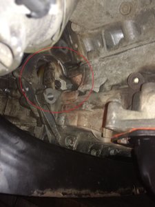

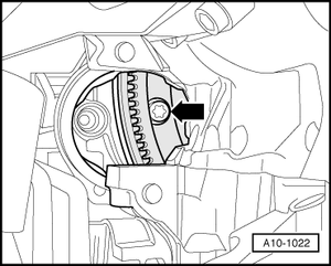

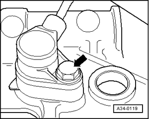

    8.Проворачиваем коленвал, пока в окошке от стартера не появится болт крепления ГТ:[​IMG][​IMG]
    И вот тут я застрял на 2 дня (скажу от себя лично, если что-то не получается, сядте покурите, подумайте, обязательно придет в голову толковая идея).
    Отливка блока выполнена с углублением, длина которого не сильно уж и большая, я обрезал биту до длины примерно в 1 см, из держателя выступали только зубья биты (звездочка многогранная) + кардан и все это еле вмещалось в углубление. Болты имеют мелкий шаг резьбы (не мерял, но на взгляд 1мм и насечку на юбке) такое сочетание держит уууууу как надежно. По итогу я посрывал к едрене фене грани в болтах:
    Этот еще нормальный, остальные были вообще.
    По итогу я снял генератор, стабилизатор (можно было не снимать, просто мне так удобней было) и после всего этого можно было подлезть к болтам без всяких карданов напрямую.
    Рукой я не смог удержать коленвал, так что пришлось взять пластину толщиной примерно 3мм и подложить ее под зубья в окошке стартера (фото пункт 7).
    Итог спешки: один болт открутил, два других - пришлось использовать сварку! Еще раз повторюсь, не спешите, лучше подумайте 10 раз.

    10.Откручиваем кардан (поставил метку как стоял кардан) (если шрус кардана не вынимается при помощи боковых постукиваний молотком, берем какую нибудь наставку затачиваем ее в виде отвертки "минус" ставим ее в выборку на шрусе (небольшая) и выбиваем мне помог лишь этот вариант):

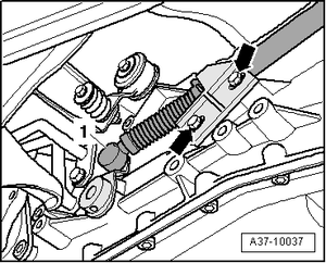

    11.Снимаем трос рычага АКПП:

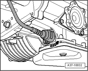

    12.Выкрутить датчик частоты вращения двигателя (на 11 часов на куполе АКПП):

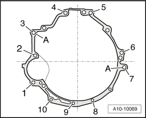

    13.Откручиваем болты крепления АКПП к двигателю:
    Болты 2-5 откручивал сверху (неудобно, особенно болт №5, но реально):
    Остальные откручивал снизу (тут попроще).
    Оставляем лишь болты 3 и 6 на куполе (предварительно ослабив их).

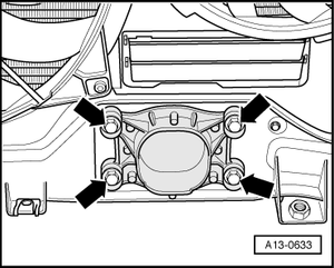

    14. Ставим под коробку гидроопору или кто, что придумает и откручиваем крепление коробки к кузову:
    15.Ослабляем болты передней подушки двигателя и приспускаем гидроопору (подушка по пазам поднимется до упора вверх - зажимаем болты крепления подушки:

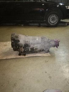

    16. Откручиваем оставшиеся болты 3 и 6 на куполе коробки, и снимаем ее:
    Половину дела сделали, теперь нужно распотрошить нашу малышку.

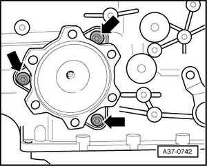

    1.Откручиваем левый фланец вала и вынимаем его:
    2.Откручиваем масляный насос:

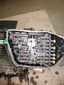

    6.Откручиваем мехатроник (болты TORX T40) и вынимаем его:

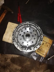

    6.Замеряем расстояние до планетарного ряда "II" и вынимаем его:
    7.Вынимаем муфту "В":

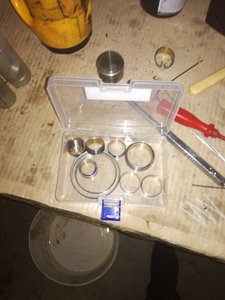

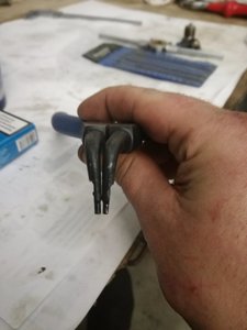

    8. Вынимаем стопора, пружины и уплотнительные втулки (для втулок делал крючок, чтобы подцепить их):
    [​IMG][​IMG]

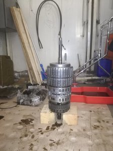

    9.Вынимаем стопорное кольцо муфты „С/D“ (снял я его без труда, а вот поставить без прямого съемника обратно у меня как-то не получилось, т.к. кольцо уверенное толщиной мм 3 примерно, пришлось зажимать в тиски, сжимать и фиксировать проволокой, после установки проволоку раскусил и все, готово):
    10.Вынимаем муфту „С/D“.
    11.Вынимаем планетарную передачу.
    Все, внутрянку вытянули:

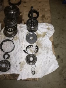

    Вот так все выглядит без корпуса АКПП:

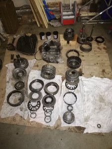

    Разбираем все на атомы:

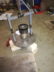

    Для этого пришлось соорудить из подручных средств пресс для разборки муфт с парой оправок:
    В последствии он притерпел модернизацию и в добавок стал столом для замены втулок:
    Получился своего рода стул-стол-пресс!!!!!!!! )))))))))))

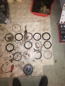

    Разобрали все на атомы:

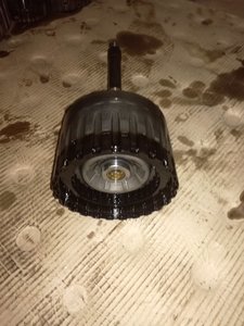

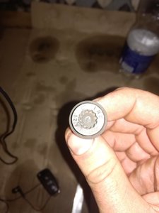

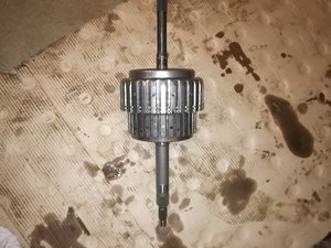

    Вот он виновник моего торжества, муфта "Е":
    В живых осталось только полтора фрикциона, все остальные стерты в ноль!
    И в добавок пружинная шайба приказа тоже долго жить:
    В моем случае вал был цел, без трещин.
    Весь пакет фиксирует стопор, без отверстий, снять который проще чем поставить, хотя со съемом тоже помучился, для установки модернизировал съемник для колец с отверстиями, немного сточил и накернил:

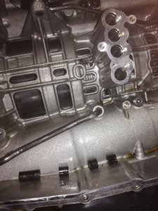

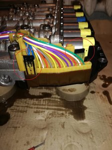

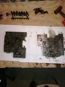

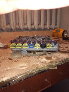

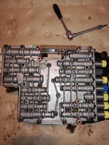

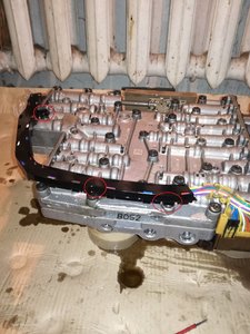

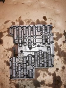

    Пришла очередь мехатроника ложиться на операционный стол:
    1.Отсоединяем жгут: от крепится на трех защелках + два фиксатора разъема:
    [​IMG][​IMG]
    2.Снимаем мозги: они крепятся шестью болтами и имеют две направляющие

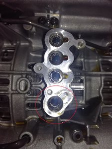

    3.Откручиваем пластину крепления соленоидов и вынимаем их (просто тянем они сидят на резинках):

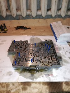

    4. Откручиваем оставшиеся болты и половиним мехатрон:
    [​IMG][​IMG]

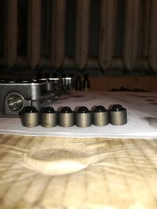

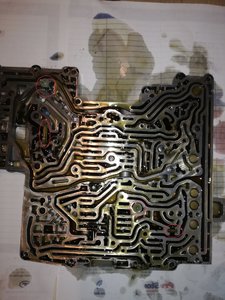

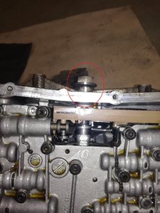

    5. Вынимаем 2 фильтра и 2 подпружиненных клапана:
    6. Вынимаем шарике, главное запомнить где стояли:
    7.Вынимаем гидроаккумуляторы (у меня они можно сказать были в идеале) т.к. до меня уже в мехатрон лазили, на одном соленоиде дата гарантии была выгравирована с 2011 по конец 2016 года, да и за 310 тыс пробега врят ли они были бы такими:
    8.По желанию вынимаем клапана, моем чистим, смотрим износ и т.д.
    Все!!! На этом разборка окончена!!!

    4.Комплект втулок.
