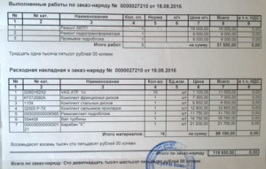

    Я вот смотрю на акт работ от Агрегатки и сравниваю с другими.. сомнения, тут нет даже фильтра, не говоря уж о соленоидах и пр. Что починили в итоге, не понятно, но что-то делали:

    Турбинный вал и барабан е одно и то же. Ценники не уместились или не хотите озвучивать? Но судя по списку с работой должно было стоить рублей 70- 80

    Там нет как минимум втулок сепаратора соленоидов фильтра гидроаккумуляторов а еще дисков блокировки двойного барабана и масла какое то не понятное количество. Ремкомплект оригинал или заменитель? Это список ваш или чей то еще?
    Промывка и переборка гидроблока не входит в ремонт акпп?

    Я не хочу никого принизить просто не понятно почему там БМВешный вал стоит дороже авдюшного

    Список мой, могу с ценами показать, просто не думал что это важно. Да похоже развели по полной программе а толку ноль.

    А почему развели то? Что то не так работает после ремонта АКПП? У меня цена если бы я не сам покупал вал и соленоиды была бы 131000 руб.

    Да потому что непонятно как ремонтировали, непонятно какие запчасти ставили и получил в итоге сломанную АКПП и отказ в ремонте по гарантии. Это если кратко. Очень странные товарищи, советую не связываться.
