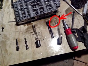

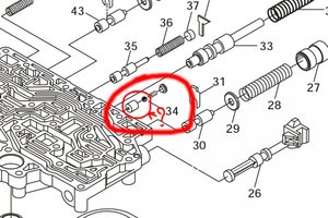

    При разборе акпп для промывки гидроплиты я не нашёл шарика и втулки которые нарисованы на схеме. может я их потерял?

    Привет, наверное картинка чужая, у меня тоже без шарика.

    а устанавливать как? сначала пружинка потом жиклёр?

    Тема закрыта шарик найден был цвета ведра в котором мылась гидроплита.

    Шарик и пружину устанавливать по схеме. Симптом плавали обороты и при переключении была сильная вибрация. отремонтировать бы гидротрансформатор но пока нет деньгов. Траблы все исчезли.
