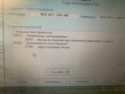

    Ауди а6с5 1.8т .Акпп 5hp19 .Через Васю показывает ошибку 00532 39-00 Короткое замыкание на массу. Фишки на коробке целы, на ЭБУ тоже , все плюса есть, массы проверил и почистил , провода без зелени. Может кто сталкивался ?

  3. Miha046
    Miha046 Новичок
    20 сен 2024
    6
    При включеном зажигании ошибка сбрасывается и коробка уходит из аварии, как только запускаешь двигатель , то снова падает в аварию с той же ошибкой и не сбрасывается

    Проверь плюс на лягушку тормоза и вообще ее исправность

    Плюс есть , все отлично

    #266 serd, 21 сен 2024
    так отлично или ошибка по лягушке, от которой кроме задних фонарей зависит работа блокировки гтр АКпп?

    Плюс есть и на лягушке и на эбу приходит .
