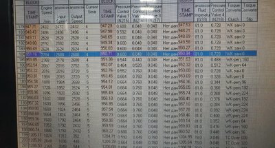

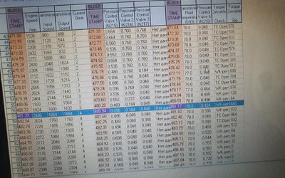

    Всем привет, в общем заметил такую тему,
    При переключении 3-4, 4-5 идёт небольшой заброс оборотов ~100-200 и тычок при включении, снял логи посмотреть и увидел, что пробуксовок по пакетам не наблюдается, то есть передаточные числа перетекают из одной в другую без скачков, смущает работа блокировки, мало того что значения пробуксовки в режиме TC Reg на сбросе газа могут превышать 200 об/мин, так и завышается за 100 в момент переключений или например перед включением 5й, бублик находится в замкнутом положении, пробуксовка 0, но разница оборотов двигателя и входного вала около 200, то есть тот самый заброс оборотов, и эбу не регистрирует пробуксовку, затем идет плавное снижение оборотов двигателя, бублик при этом в TC reg проьуксовка от 126 до 32 и включается 5я.
    Конечно может быть это огрехи снятия логов, так как скорость обмена данными эбу-vag com оставляет желать лучшего, но что то явно не так
    В гидроблоке при перемывке критичного ничего не нашёл, но это конечно не показатель без вакуум теста, соленоиды менялись, бублик делался, может быть уплотнения сдохли, тефлон менялся, что ещё может сцать давлением при передачи его к блокировке ?
    В общем проблема явно с блокировкой, либо управлением, так как при отпускании газа обороты чуть проседают, затем при нажатии на газ происходит заброс и блокировка приходит в норму

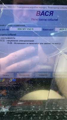

    Доброго времени суток. Машина А6С5 2.8 кватро. Коробка в Аварии.Парни подскажите, мож кто сталкивался,акпп 5hp19 DEX.
    Ошибка 00532 3900, цепляю Васю, включаю зажигание коробку не видит, запускаю двс, эбу акпп появляется. Удаляю ошибку она появляется снова, так происходит пока не прогреется до рабочей температуры. Прогрелся все ок, ошибка не появляется. Все работает все едет. Проверил все реле и предохранители. Два разъёма на самой АКПП Все фишки в правой стойке, на эбу со всех четырёх пинов идёт напруга, с двух 12в при включённом зажигании, с одного 12в постоянно. И с четвёртого 9 в с копейками, это я понимаю на диагностический разъём пин. Все массы на месте. Куда копать? Я грешу на само эбу.

    Ну уж точно не на коробку грешить )))

    Победил, провод в пучке позеленел, и плата мозгов расслоилась, она из нескольких состоит
