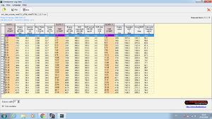

  11. Stalker854
    Stalker854 Живу я здесь
    7 ноя 2019
    1.120
    Владимирская обл.
    Audi A6 C5 OLROAD 2.5 TDI AKE
    #211 Stalker854, 27 янв 2020
    лог снимал на 2 передаче
  12. Stalker854
    7 ноя 2019
    1.120
    Владимирская обл.
    Надеюсь все правельно зделал.
  13. ser_gr72
    ser_gr72 Старожил
    23 окт 2006
    28.411
    У тебя шкода октавия?
    Нет.
  14. Stalker854
    7 ноя 2019
    1.120
    Владимирская обл.
    Блин. Что-то пошло не так. А почему так получилось?
