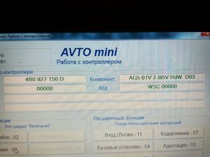

    Добрый день, подскажите пожалуйста, может кто сталкивался. Проблема такая:
    Авто а6 с5 2.8 ALG акпп DEX кватро 98 год.
    При движении на 5 передаче от около 1200 оборотов до 2000 при отпускании и касании педали газа проходит пинок, причем не всегда, но в большинстве случаев.
    При накате на 5 передаче около 80 км/ч обороты скачут 1400-1600 опять же не всегда.
    АКПП после ремонта, бублик резали. До ремонта проблема была, списывали на акпп.
    Расходомер новый стоит и другой б.у. ставили, ДЗ чистилась, адаптировалась. Ошибок по двигателю, АКПП и ABS нет. При других режимах проблем нет.

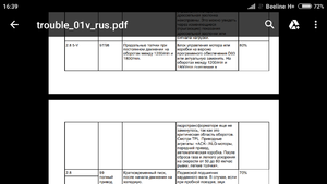

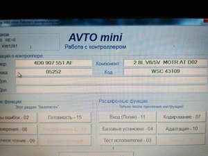

    Во вложении фото номеров и прошивок эбу установленных на авто. Нашёл информацию на vwts.ru по по проблемам коробок 01V, очень похоже на мою ситуацию(скрин из файла). Подскажите, есть у кого информация по программному обеспечению ЭБУ двигателя и АКПП(последние оригинальные прошивки на данные блоки авто)?
