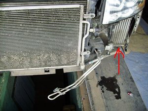

    :shock:И что тогда вот это?:lol:

    На в6 это интеркулер ,трубки от коробки входят в радиатор основной если смотреть на мотор то слевой стороны.Помойму на олроудах есть радиатор акпп.отдельный он как раз за интеркулером стоит.По приваренной втулке маслонасоса к гидротрансформатору читал на разных форумах что при пробеге 200 тык может накрытся без видимых причин,а так мойка радиаторов с пристрастием ну и ни какой анти течи в радиатор.
