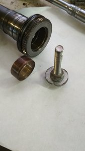

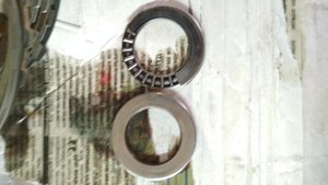

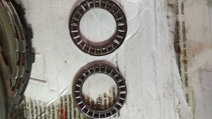

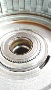

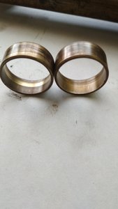

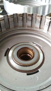

    Сегодня наконец собрал чистый гидроблок. Грязи было капец, наверное с 95 года) Жиклёр в верхней плите оставил по старому. Сопротивления соленоидов и датчика температуры в допуске. Открыл F125, чистенький и сухой. Поменял маленький опорный подшипник, вал форварда, правда втулку со своего переставил и опорный подшипник под ним.

    не понял?-ставишь старые втулки? не делай глупостей.
    муфты обгонные проверил?
    каробас разобран до конца?
    почему не заказал оверол кит? (там есть уплотнение для поршней)

    Да, до нитки разобрал. На насосе втулка живая. Оверол менял 2 года назад, после этого пробег максимум 2000 км, полтора года стояла, не ездил. Муфты проверил. Новых втулок у нас в наличии нет, подшипники с валом по знакомым искал. Думаю все будет хорошо. Пока попробую малым бюджетом отделаться, снимаю/разбираю сам, собирать друг поможет.
